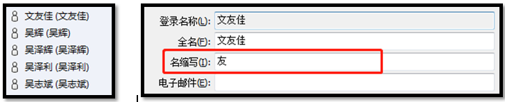

同时在SOLIDWORKS PDM的用户设置中,我们可以为用户设置名缩写。那么,我们就可以将用户的名缩写设置为一个字,然后用这个字对应用户的手写签名这个整体。
$ v7 d, u5 v$ M% J9 S

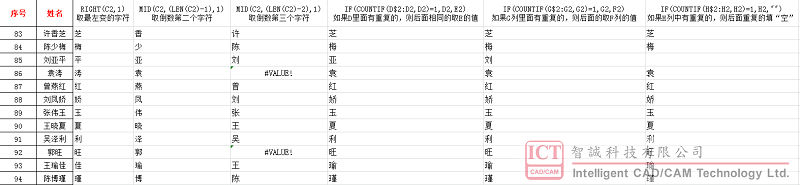

因为每个字代表的就是一个人,所以在设置用户的名缩写时,不能有重复的存在。为了避免使用重复的名缩写,我们可以将用户名列表输出到excel中,然后将全名中的每个字拆分到不同的列中,再对当中的值进行判断,如果最后一位的字相同,则取倒数第二位的字;如果倒数第二的字还是相同,就取姓;如果姓名中所有的字在前面都有人用了,则留空,然后手动填写一个较为生僻的同音字。最后再用excel的检查重复项功能检查一下。
) Y0 d7 {- X3 h5 o' P
       名缩写制作好后,对PDM中用户的名缩写对应填写上,并将结果粘贴到一个txt文件中。(这份excel文件要保存好,以便将来新增加用户时使用)
